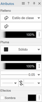

Para controlar los atributos para muchos objetos, o componentes/partes de objeto, al mismo tiempo, atributos pueden ser configurados por configuraciones de clase. Atributos de clase pueden ser asignados a un objeto cuando es creado o después de ser creado. La paleta Atributos presenta una flecha curva para atributos que son configurados por clase.

Desde la paleta Atributos, seleccione Estilo de clase, Grosor de clase o Usar opacidad de clase [atributo] desde la lista de atributos correspondiente.
